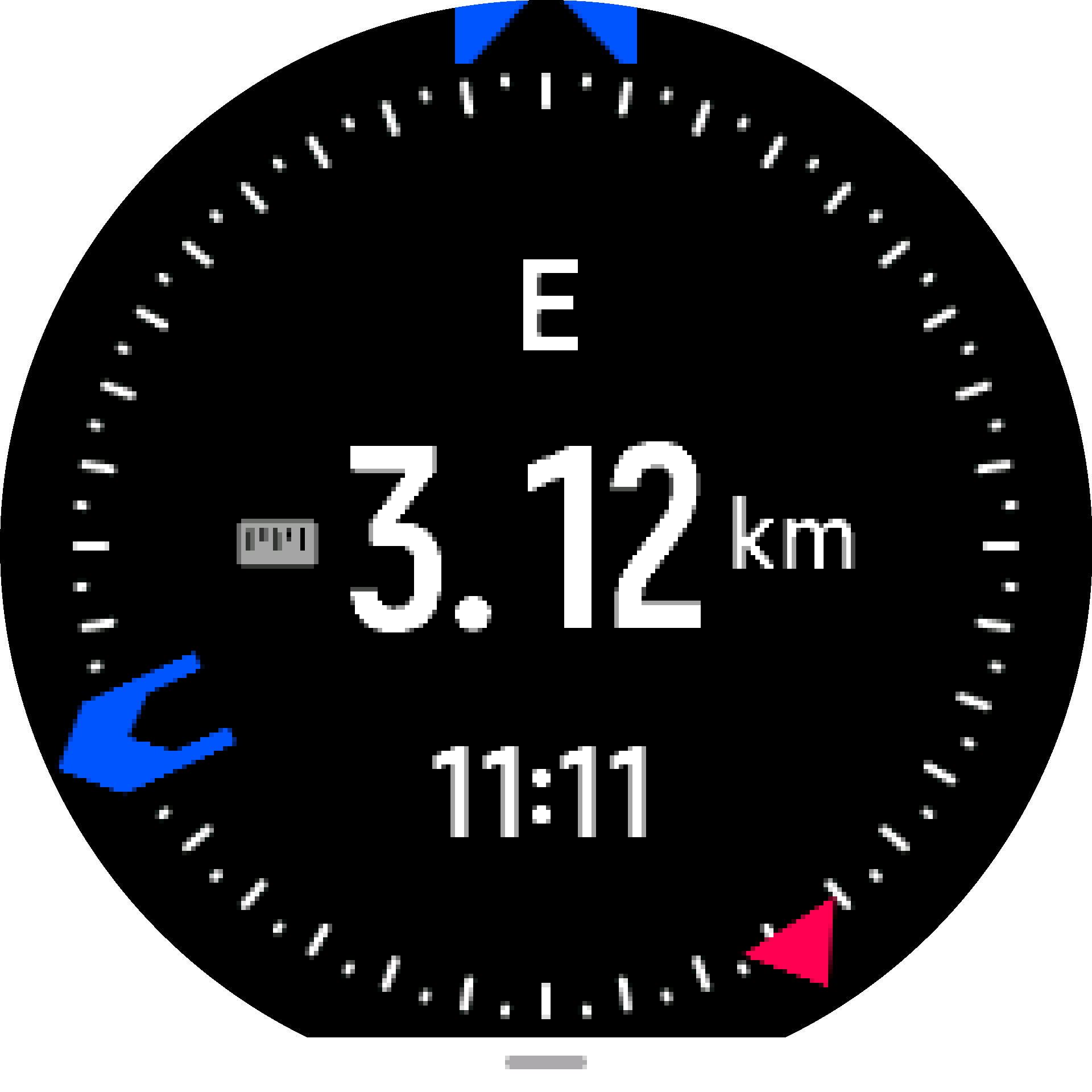

A navegação do rumo é uma função que pode utilizar no exterior para percorrer o caminho pretendido para um local identificado ou que encontrou no mapa. Pode utilizar esta função de forma autónoma como uma bússola ou em conjunto com um mapa em papel.
Se definir a distância e altitude pretendidas quando definir a direção, o seu dispositivo pode ser utilizado para navegar até esse local.
Navegação Rumo S9PP
Utilizar a navegação do rumo durante um exercício (só disponível para atividade ao ar livre):
  1. Antes de começar a gravar um exercício, deslize para cima ou rode a coroa e selecione Navegação.
  2. Selecione Rumo.
  3. Se necessário, calibre a bússola, seguindo as instruções apresentadas no ecrã.
  4. Aponte a seta azul no ecrã para a sua localização-alvo e prima o botão central.
  5. Se não souber a distância e a altitude para a localização, selecione Não.
  6. Prima a coroa para confirmar o rumo definido.
  7. Se souber a distância e a altitude para a localização, selecione Sim.
  8. Introduza a distância e a altitude para o local.
  9. Prima a coroa para confirmar o rumo definido.
Utilizar a navegação do rumo sem exercício:
  1. Deslocar até Mapa deslizando para cima ou rodando a coroa no mostrador do relógio..
  2. Prima o botão inferior para abrir as opções de navegação.
  3. Selecione Navegação do rumo.
  4. Se necessário, calibre a bússola, seguindo as instruções apresentadas no ecrã.
  5. Aponte a seta azul no ecrã para a sua localização-alvo e prima o botão central.
  6. Se não souber a distância e a altitude para a localização, selecione Não e siga a seta azul para o local.
  8. Introduza a distância e a altitude para a localização e siga a seta azul para o local. O ecrã também mostra a distância e a altitude restantes para o local.
  9. Prima o botão inferior e selecione Novo Rumo para definir um novo rumo.
  10. Prima o botão inferior e selecione Sair para terminar a navegação.
