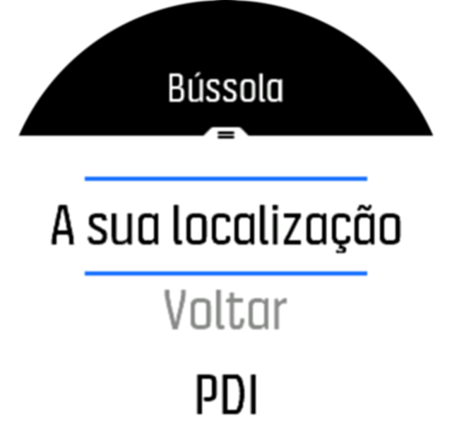

No ecrã da bússola, pode deslizar a partir da parte inferior do ecrã ou premir o botão inferior para abrir a lista de atalhos. Os atalhos proporcionam-lhe um acesso rápido a ações de navegação, tais como, verificar as coordenadas da sua localização atual ou selecionar um percurso para navegar.
Deslize para baixo ou prima o botão superior para sair da lista de atalhos.

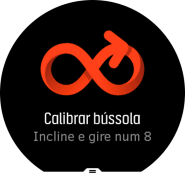

Se a bússola não estiver calibrada, ser-lhe-á solicitado que a calibre logo que entre no ecrã da bússola.
Se pretender recalibrar a bússola, pode iniciar novamente a calibração nas definições em Navegação » Definições de navegação » Calibrar bússola.

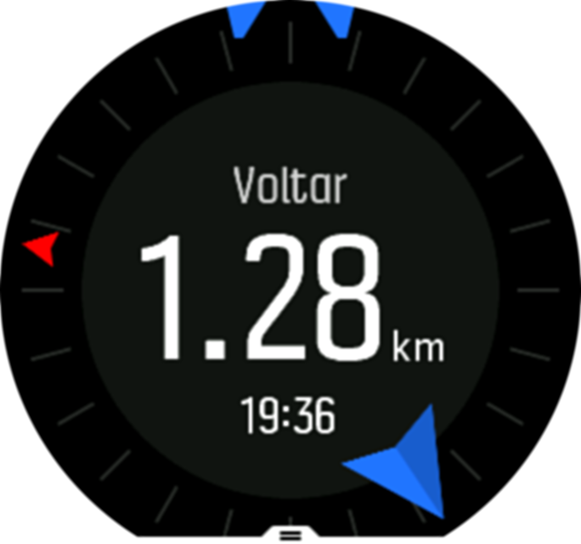

Se utilizar o GPS quando gravar uma atividade, Suunto 9 Peak guarda automaticamente o ponto de partida do seu exercício. Com Voltar, o Suunto 9 Peak pode guiá-lo diretamente até ao seu ponto de partida.
Para iniciar Voltar:
Vá até Voltar e toque no ecrã ou prima o botão central para selecionar.
A orientação de navegação é apresentada como o último ecrã no modo desportivo selecionado.

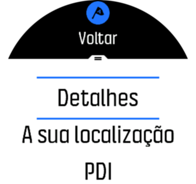

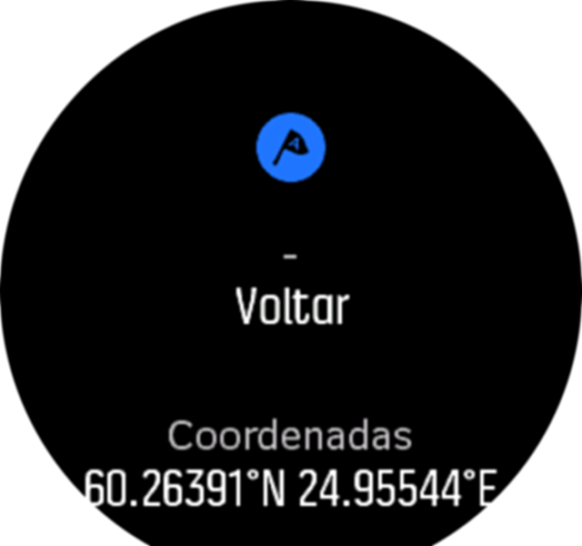

Para ver detalhes adicionais sobre a sua atual localização:
Selecione Detalhes.
Deslize para cima ou prima o botão inferior para percorrer a lista.
Deslize para a direita ou prima o botão central para sair da vista de detalhes.

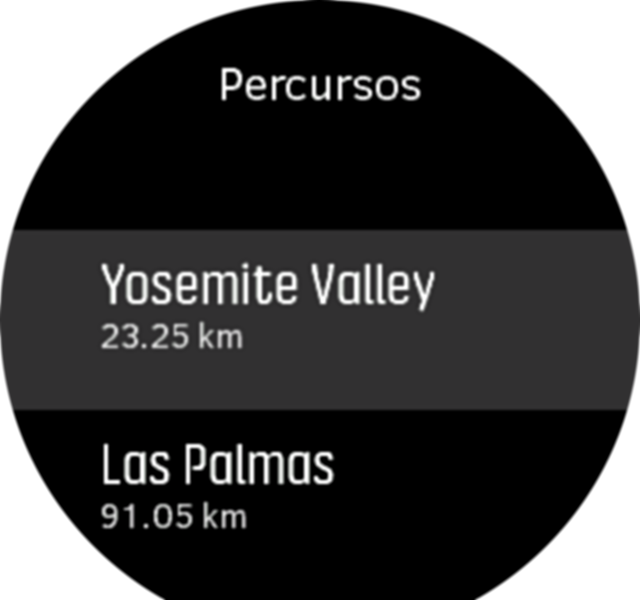

Vá até Percursos e prima o botão central para abrir a sua lista de percursos.
Desloque-se até ao percurso em que deseja navegar e prima o botão central.

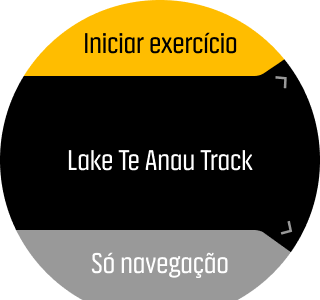

Selecione Iniciar exercício se pretender utilizar o percurso para treinar ou selecione Só navegação se só pretender navegar o percurso.
Se só navegar o percurso, nada será guardado ou registado na app Suunto.

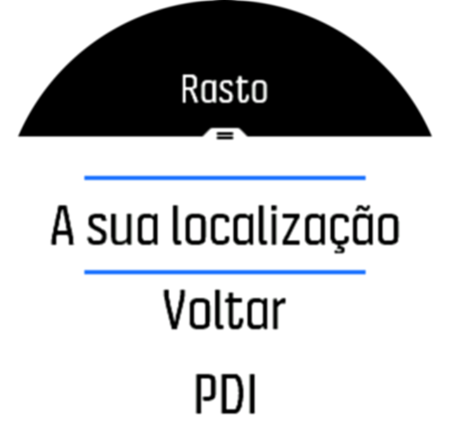

Enquanto estiver no ecrã de navegação, pode deslizar para cima desde a parte inferior do ecrã ou premir o botão inferior para abrir uma lista de atalhos. Os atalhos dão-lhe acesso rápido às ações de navegação, tais como guardar a sua localização atual ou selecionar outro percurso para navegar.

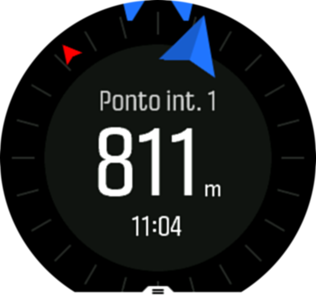

Pode navegar para qualquer PDI que esteja na lista de PDIs do seu dispositivo.
Quando navega para um PDI, o seu dispositivo utiliza o GPS com toda a energia.
Para navegar para um PDI:
A navegação de PDI tem duas vistas:
Deslize para a esquerda e para a direita, ou prima o botão central, para trocar entre vistas.
Enquanto está na vista de PDI, toque no ecrã para ver informação adicional na linha inferior, tal como a diferença de altitude entre a posição atual e o PDI e o tempo estimado para a chegada (TEC) ou o tempo estimado em percurso (TEP).
Na vista do mapa, outros PDIs próximos são apresentados a cinzento. Toque no ecrã para alternar entre o mapa geral e uma vista mais pormenorizada. Na vista pormenorizada, pode ajustar o nível de ampliação premindo o botão central e, em em seguida, aproximar ou afastar com os botões superior e inferior.
