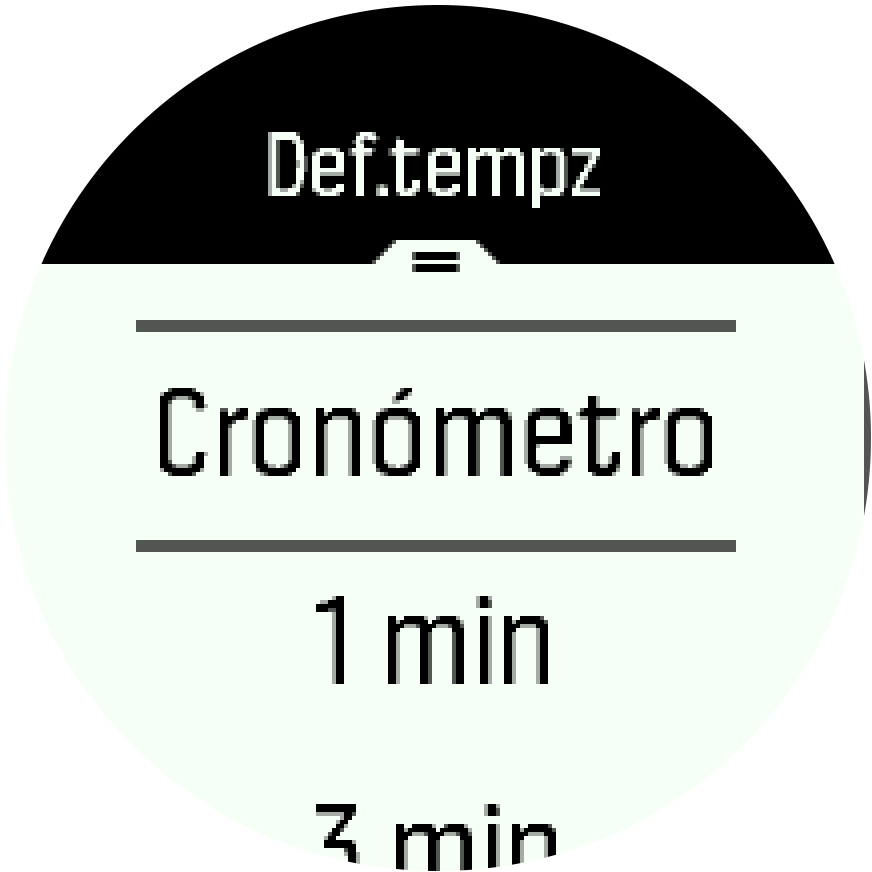

Prima o botão inferior direito para abrir o Def.tempz menu dos atalhos onde pode mudar as definições da contagem de tempo.

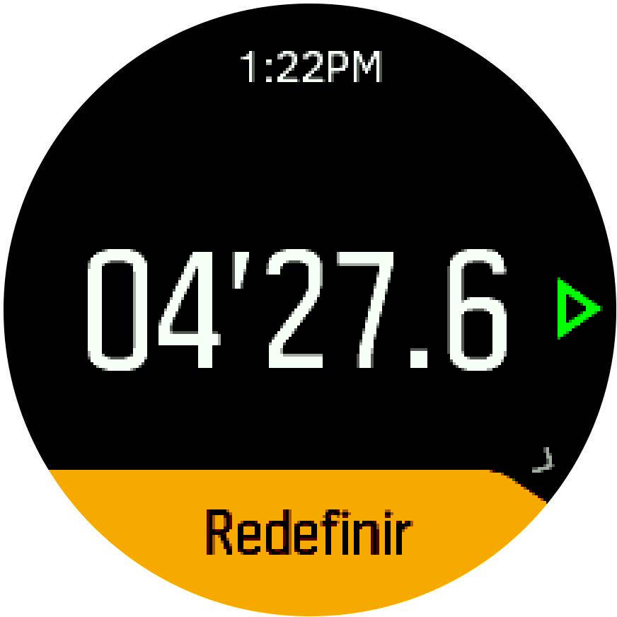

Cronómetro
Inicie o cronómetro premindo o botão central.
Pare o cronómetro premindo o botão central. Pode recomeçar premindo novamente o botão central. Volte a definir premindo o botão inferior.
Saia da contagem de tempo mantendo o botão central premido.

No ecrã da contagem de tempo, prima o botão inferior para abrir o menu de atalhos. A partir daí pode selecionar um tempo pré-definido para contagem decrescente ou criar um tempo personalizado.
