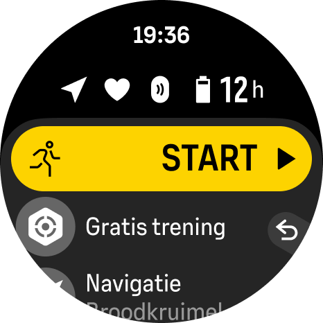

Voordat u begint met het vastleggen van een training (zie Het vastleggen van een training) ziet u hoe lang de batterij nog ongeveer meegaat in de huidige batterijmodus.

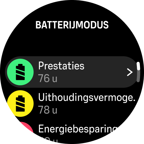

Er zijn drie vooraf gedefinieerde batterijmodi; Prestaties (standaard), Uithoudingsvermogen en Energiebesparing. Als je van de ene modus naar de andere overschakelt, verandert dit de levensduur van de batterij, maar ook de prestaties van het horloge.
Scrol omlaag in het beginscherm en selecteer Trainingsinstellingen > Batterijmodus om te schakelen tussen batterijmodi en te zien hoe elke modus de prestaties van het horloge beïnvloedt.
