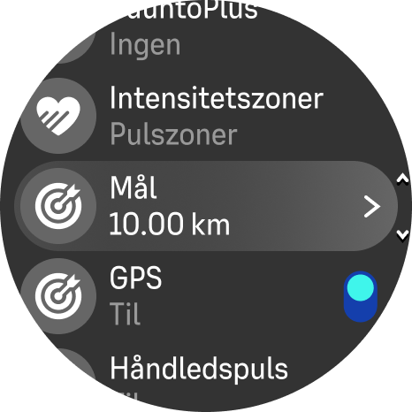

Hvis den valgte sportstilstand har mål som valgmulighed, kan du justere dem, inden du starter registreringen, ved at stryge opad eller trykke på den nederste knap.
mål 10 km Phoenix
Træning med generelle mål:
  1. Før du starter registrering af en træning, skal du stryge op eller trykke på den nederste højre knap og vælge Mål.
  2. Vælg Varighed eller Afstand.
  3. Vælg dit mål
  4. Rul op til startvisningen, og start din træning.
