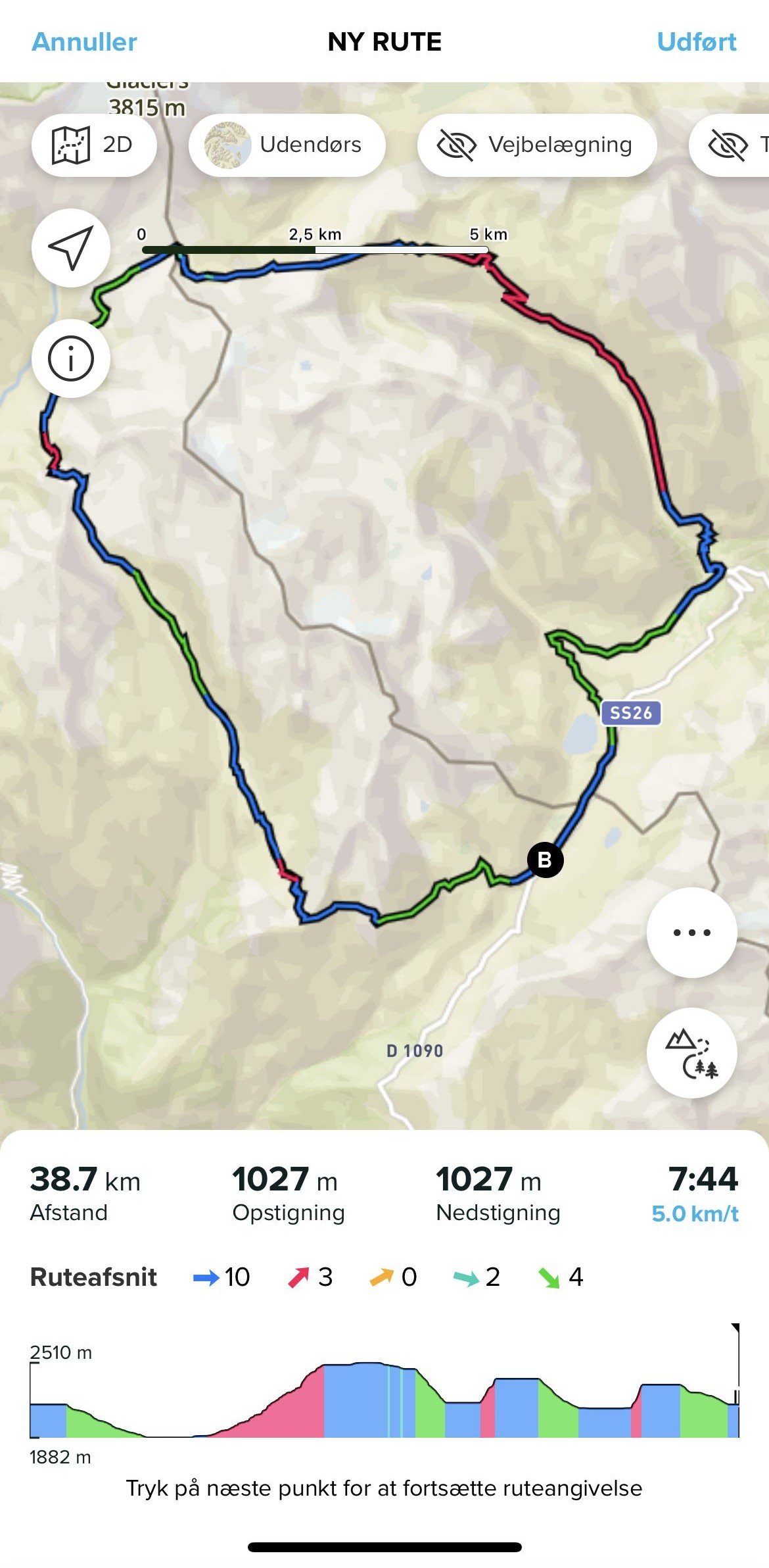

Når du planlægger en rute i Suunto-appen, viser appen ruten som sektioner, hver markeret med farver baseret på deres højdedata. De fem sektionskategorier er:
  • Flad
  • Opadgående
  • Nedadgående
  • Opstigning
  • Nedstigning
