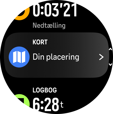

  1. Stryg op eller tryk på den nederste knap på uret, og vælg Kort.
