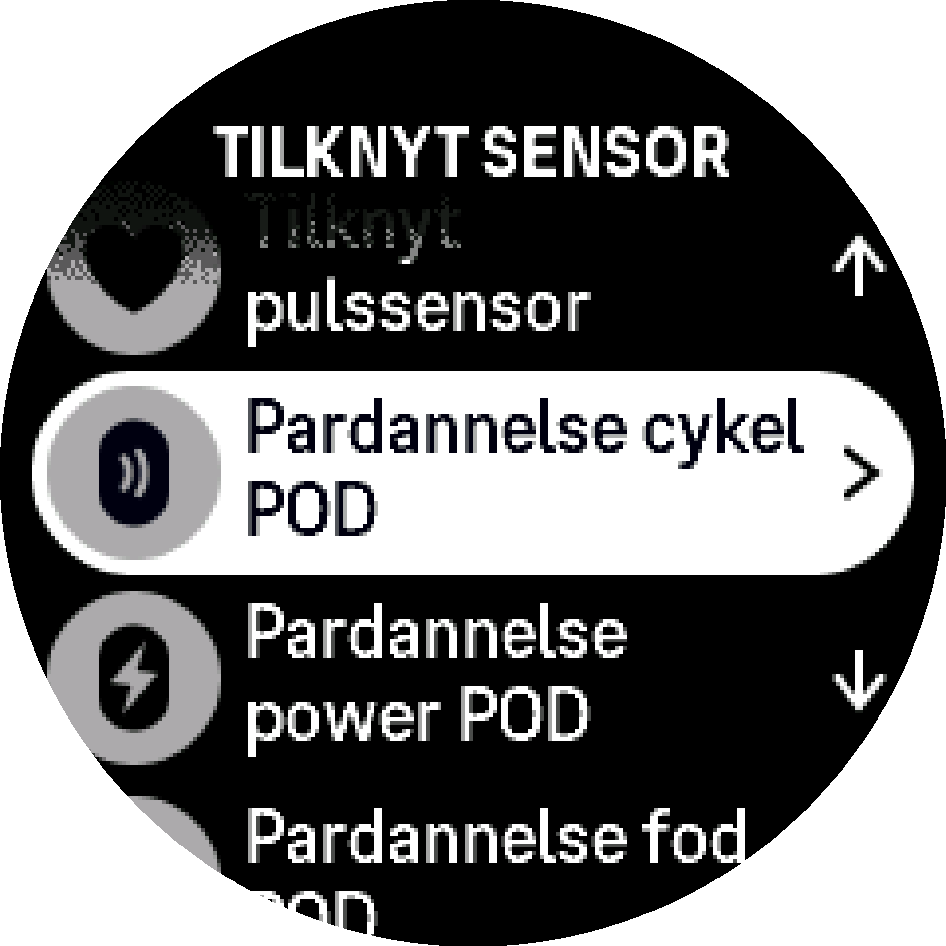

  1. Gå til dit urs indstillinger, og vælg Tilslutning.
  2. Vælg Tilknyt sensor for at se listen over sensortyper.
  3. Stryg ned for at se hele listen, eller tryk på den sensortype, som du ønsker at tilknytte.
Sensor list S9PP

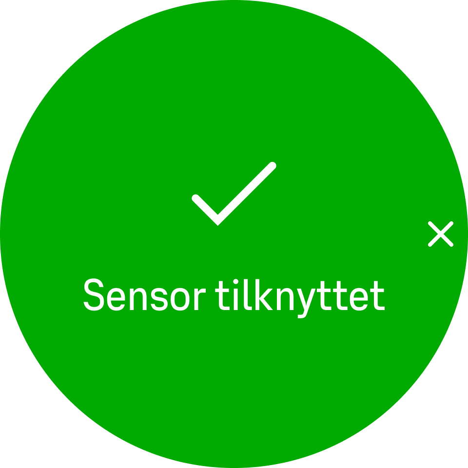

  1. Følg instruktionerne i uret for at afslutte tilknytningen (se om nødvendigt brugervejledningen til sensoren eller din pod), og tryk på den midterste knap for at gå videre til næste trin.
Sensor paired S9PP
Hvis en pod har påkrævede indstillinger, såsom kranklængde til en power-POD, bliver du bedt om at angive en værdi under tilknytningsprocessen.
