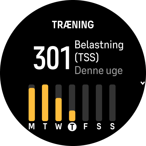

Trænings-widgettem giver dig oplysninger om træningsbelastningen for den aktuelle uge og også den samlede varighed for alle dine træningssessioner.
Træning-widget
Denne widget giver dig også vejledning i, hvordan din form er, om du er ved at få dårligere kondi, om du vedligeholder den, eller om du i øjeblikket udfører produktiv træning.
