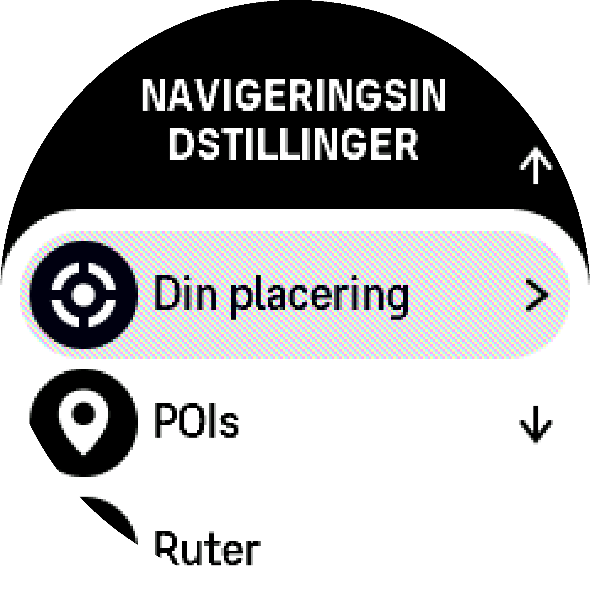

Mens du er i Kompas-widgetten, kan du stryge op fra bunden af skærmen eller trykke på den nederste højre knap for at åbne en liste over genveje. Genvejene giver dig hurtig adgang til navigationshandlingerne såsom kontrol af koordinaterne på din nuværende placering eller valg af en rute, som du ønsker at navigere efter.
CompassWidgetOptions
Stryg nedad, eller tryk på den øverste knap for at lukke listen over genveje.

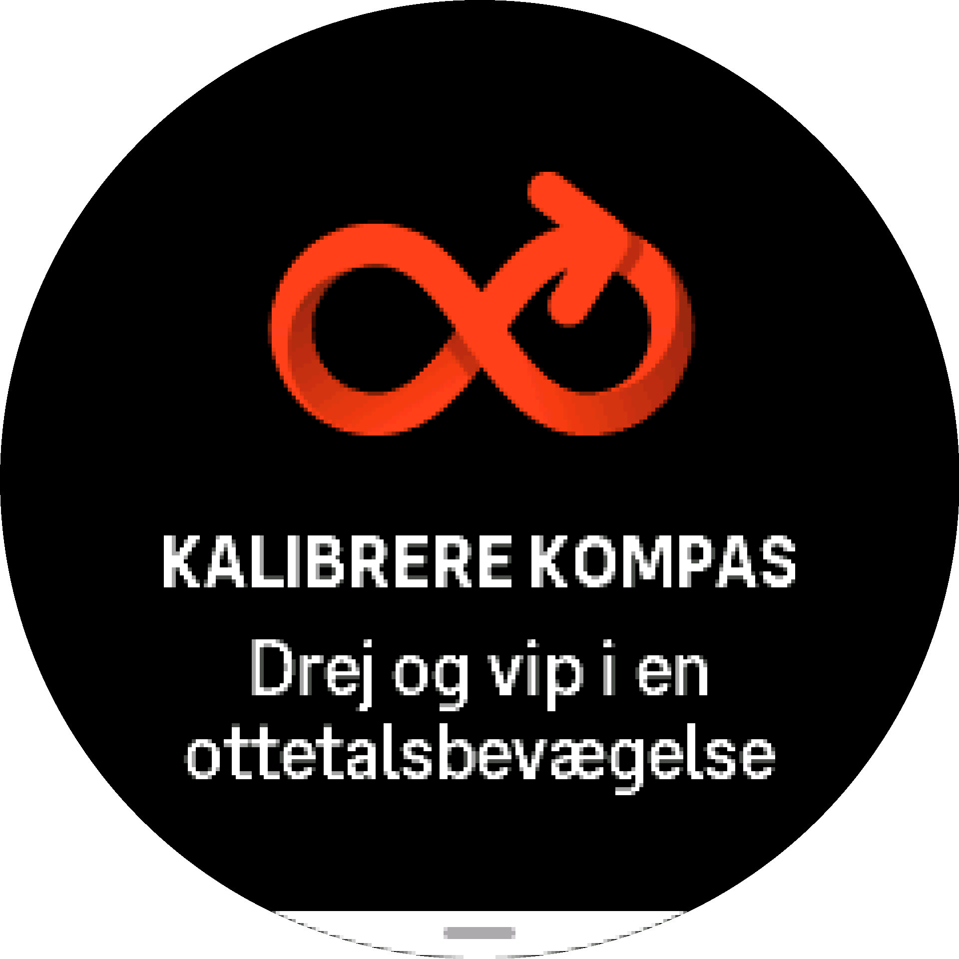

Kalibrering af kompas
Hvis kompasset ikke er kalibreret, bliver du bedt om at kalibrere kompasset, når du åbner urets kompas-widget.
calibrate compass S9PP
Hvis du vil kalibrere kompasset igen, skal du stryge op eller trykke på den nederste knap fra urets kompas-widget og starte kalibreringen igen fra indstillingerne.
