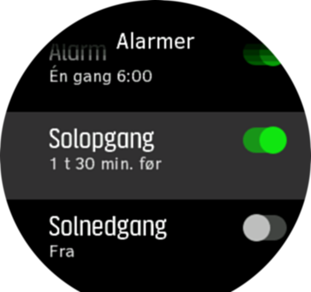

Sådan indstilles solopgangs- og solnedgangsalarmer:
  1. Tryk på den midterste knap for at åbne genvejsmenuen.
  2. Rul ned til Alarmer, og tryk på den midterste knap for at åbne.
  3. Rul til den alarm, du ønsker at indstille, og vælg ved at trykke på den midterste knap.
    SunriseSunset alarm toggle Spartan
  4. Indstil det ønskede timetal før solopgang/solnedgang ved at rulle op/ned med den øverste og nederste knap og bekræfte med den midterste knap.
  5. Indstil minutterne på samme måde.
    Time before sunset sunrise Spartan
  6. Tryk på den midterste knap for at bekræfte og afslutte.
