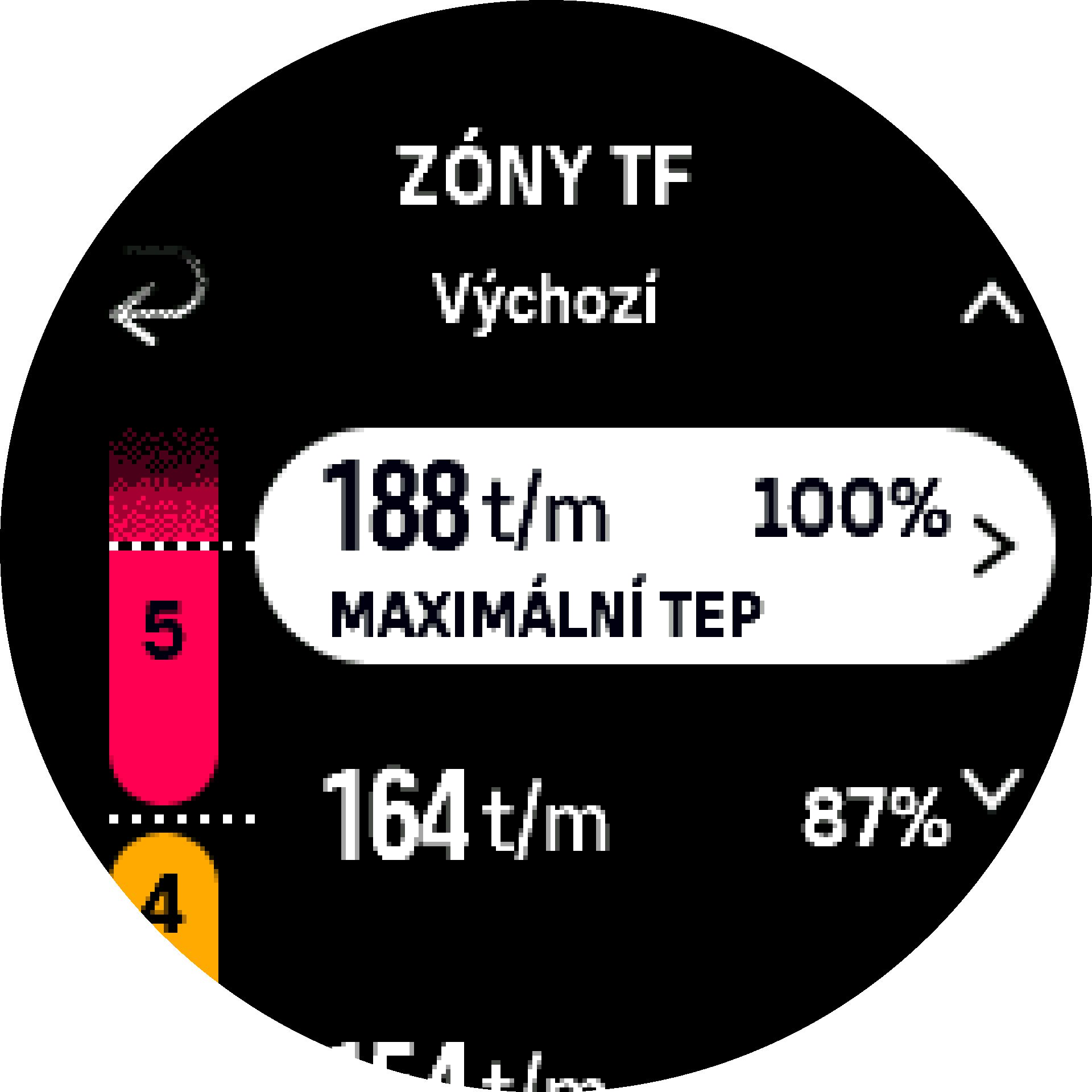

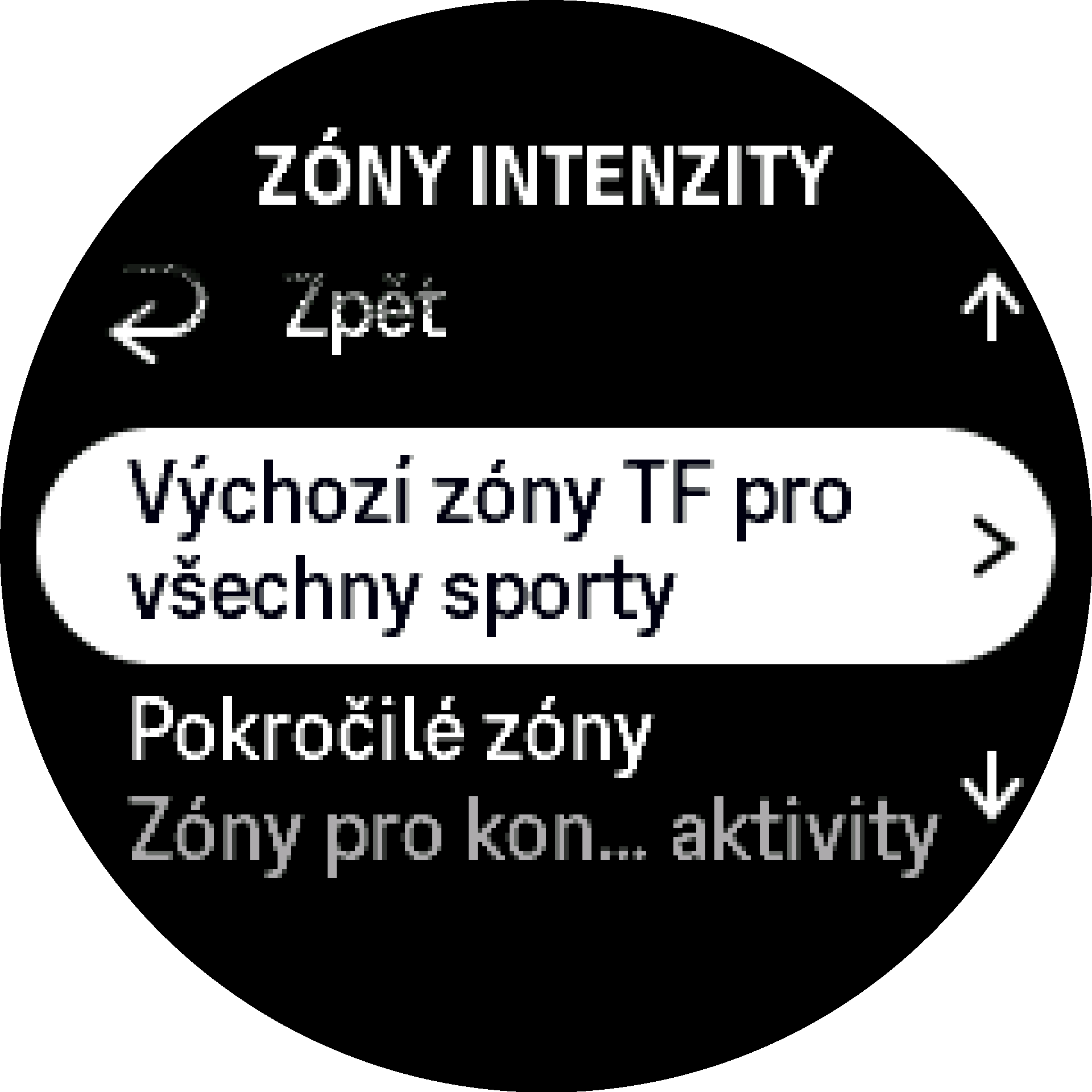

Nastavení max. TF
Nastavení maximální TF se provádí v nabídce Trénink » Zóny intenzity » Výchozí zóny TF pro všechny sporty.
- Klepněte na max. TF (nejvyšší hodnota, t/m) nebo stiskněte korunku.
Tažením prstu po obrazovce nahoru nebo dolů nebo otočením korunky vyberte novou max. TF.
Klepněte na vybranou možnost nebo stiskněte prostřední tlačítko.
- Zobrazení zón TF opustíte tažením prstu doprava nebo stisknutím spodního tlačítka.
Maximální TF můžete nastavit také v nabídce Obecné » Osobní.

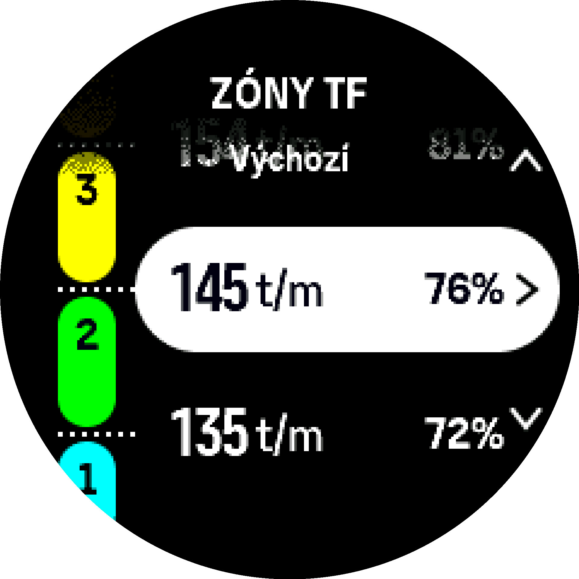

Nastavení výchozích zón TF
Nastavení výchozích zón TF se provádí v nabídce Trénink » Zóny intenzity » Výchozí zóny TF pro všechny sporty.
- Posuňte se nahoru/dolů a po zvýraznění zóny TF, kterou chcete změnit, klepněte na obrazovku nebo stiskněte korunku.
Tažením prstu po obrazovce nahoru nebo dolů nebo otočením korunky vyberte novou zónu TF.
Klepněte na vybranou možnost nebo stiskněte korunku.
Výběrem možnosti Reset při zobrazení zón TF se provede resetování zón TF na výchozí hodnotu.

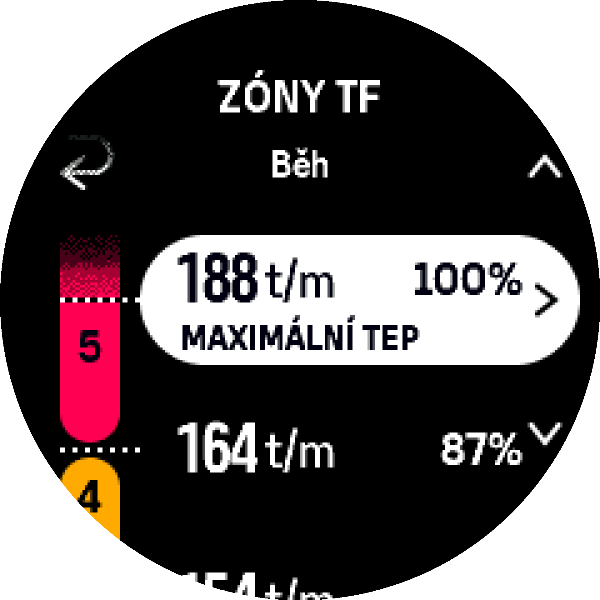

Nastavení zón TF pro konkrétní aktivity
Nastavení zón TF pro konkrétní aktivity se provádí v nabídce Trénink » Zóny intenzity » Pokročilé zóny.
- Klepněte na aktivitu (Běh nebo Jízda na kole), kterou chcete upravit, případně po jejím zvýraznění stiskněte korunku.
- Zóny TF můžete zapínat/vypínat stisknutím korunky.
