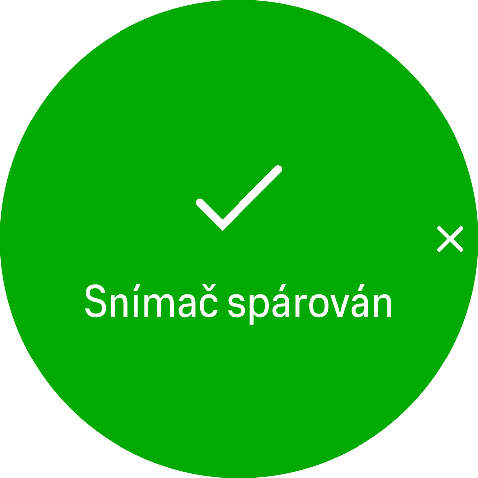

Postup párování sportovního PODu nebo snímače:
- Přejděte na nastavení hodinek a zvolte Propojitelnost.
- Zvolte Páruj snímač; objeví se seznam typů senzorů.
- Tažením prstu dolů můžete procházet celý seznam, klepnutím vyberte, který typ snímače chcete párovat.
- Párování proveďte podle pokynů v hodinkách (v případě potřeby použijte také návod ke snímači či PODu). Stisknutím prostředního tlačítka přejdete k dalšímu kroku.
Pokud má POD nějaké pokročilé nastavení, například délku kliky pro Power POD, je třeba během procesu párování zadat příslušnou hodnotu.
Po spárování s PODem nebo snímačem se hodinky po zahájení cvičení ve sportovním režimu, který takový typ snímače využívá, pokusí příslušné zařízení vyhledat.
Kompletní seznam spárovaných zařízení ve svých hodinkách uvidíte z nastavení Propojitelnost » Spárovaná zařízení.
Z tohoto seznamu můžete v případě potřeby odstranit (zrušit párování) zařízení. Vyberte zařízení, které chcete odstranit, a klepněte na Zapomenout.
