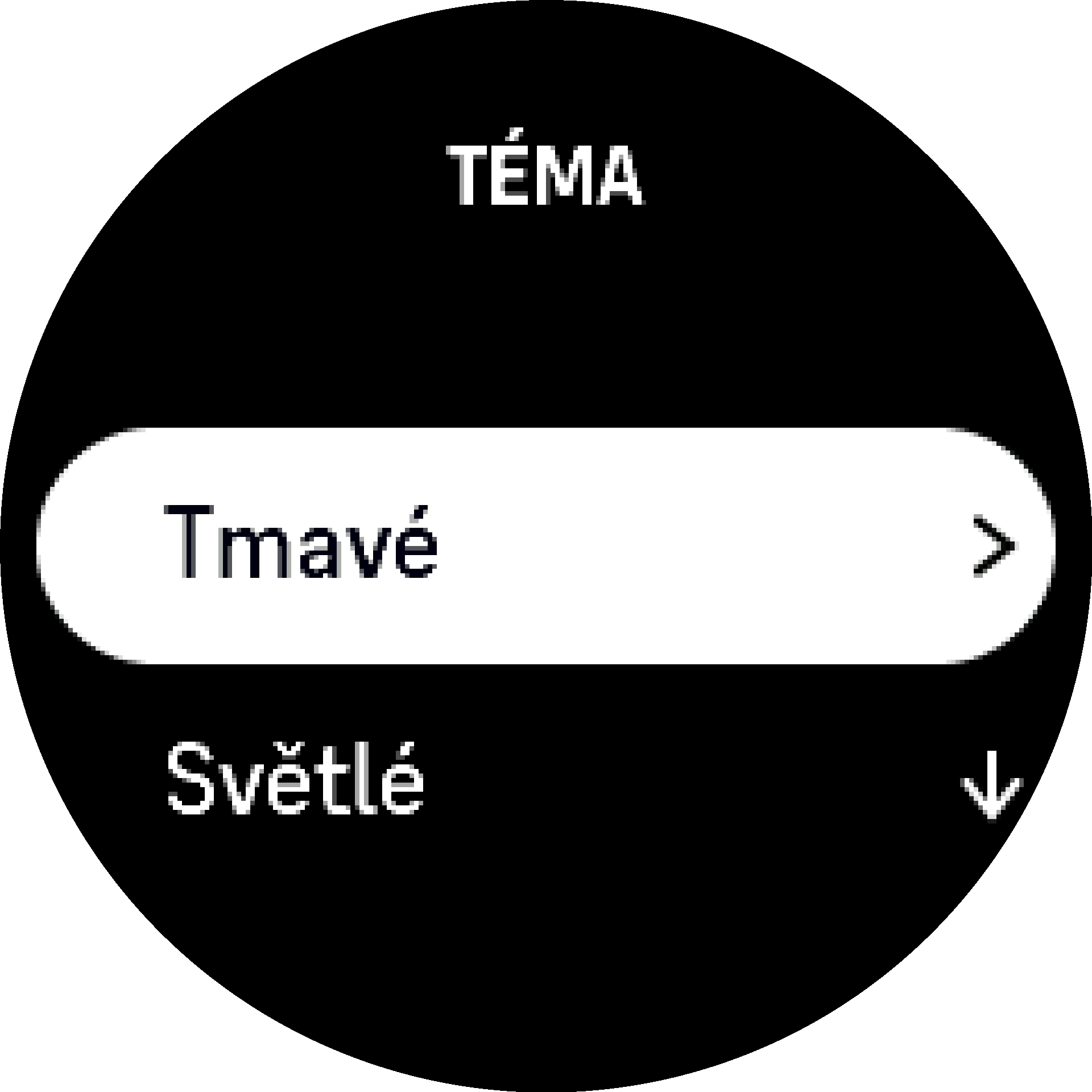

Změna motivu displeje:
  1. Vyberte libovolný sportovní režim a tažením prstu nahoru nebo stisknutím spodního tlačítka přejděte na položku Téma a stiskněte prostřední tlačítko.
  2. Tažením prstu nahoru nebo dolů, případně stiskem horního a spodního tlačítka můžete přepínat mezi možnostmi Světlé a Tmavé, volbu potvrďte prostředním tlačítkem.
    tmavý motiv
  3. Chcete-li spustit cvičení, přejděte zpět.
