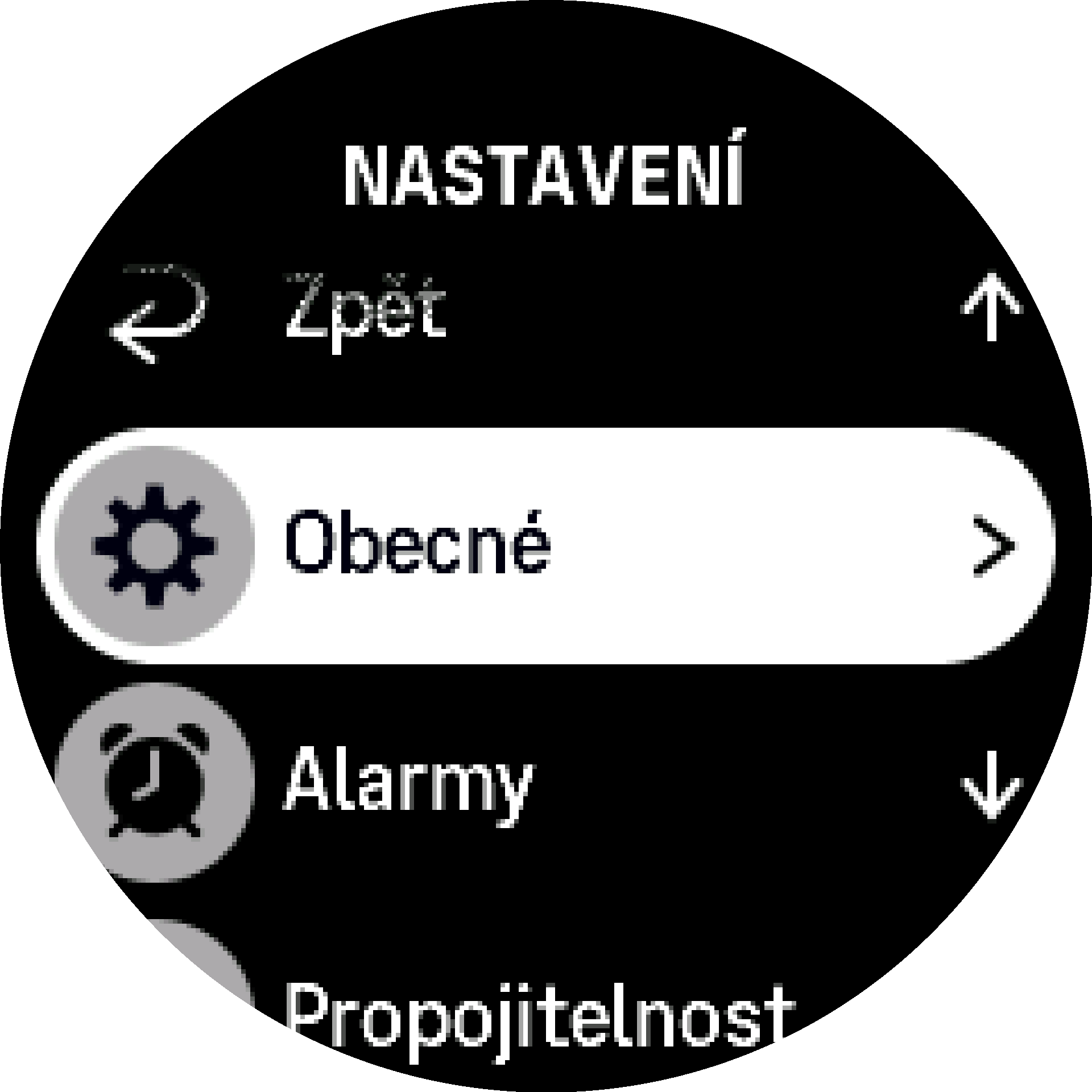

  1. Na ciferníku dlouze stiskněte prostřední tlačítko.
  2. Nabídkou nastavení procházejte tažením prstu nahoru/dolů nebo pomocí spodního a horního tlačítka.
    Nabídka nastavení S9PP
  3. Výběr nastavení provedete klepnutím na název nastavení nebo stisknutím prostředního tlačítka, když je dané nastavení zvýrazněné. Zpět se v nabídce vrátíte tažením prstu doprava nebo stisknutím Zpět.

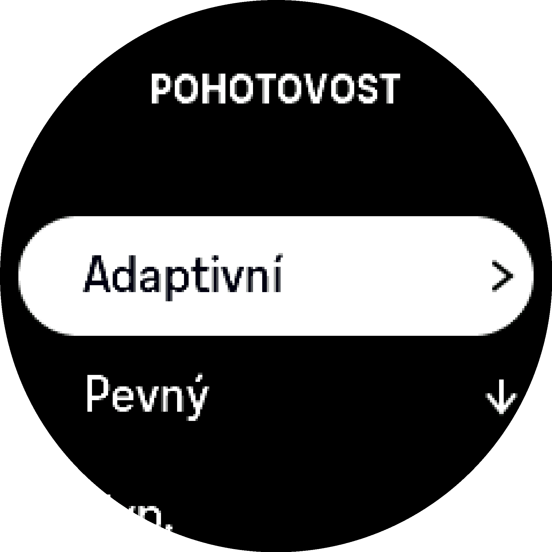

  4. Pokud se nastavuje hodnota z intervalu, můžete ji měnit tažením prstu nahoru/dolů nebo stisknutím horního nebo spodního tlačítka.
    Nastavení podsvícení S9PP
  5. U nastavení, kde existují pouze dvě hodnoty, například zapnuto/vypnuto, můžete hodnotu změnit klepnutím na nastavení nebo stisknutím prostředního tlačítka.
