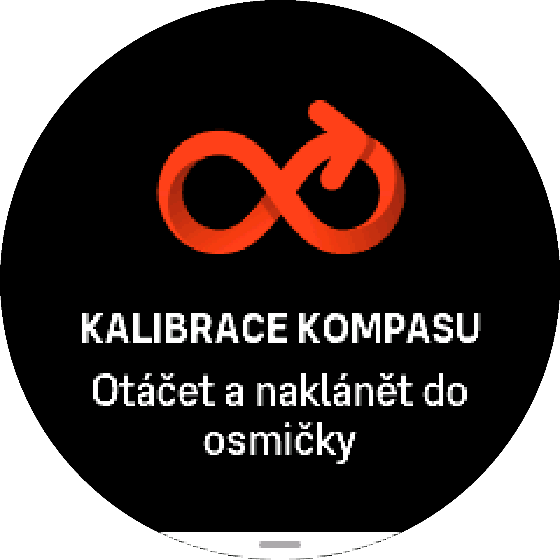

Kalibrace kompasu
Pokud není kompas zkalibrován, budete po otevření widgetu kompasu vyzváni k provedení kalibrace.
kalibrace kompasu S9PP
Pokud chcete kompas překalibrovat, potáhněte prstem nahoru nebo stiskněte spodní tlačítko při zobrazeném widgetu kompasu a spusťte znovu kalibraci z nastavení.

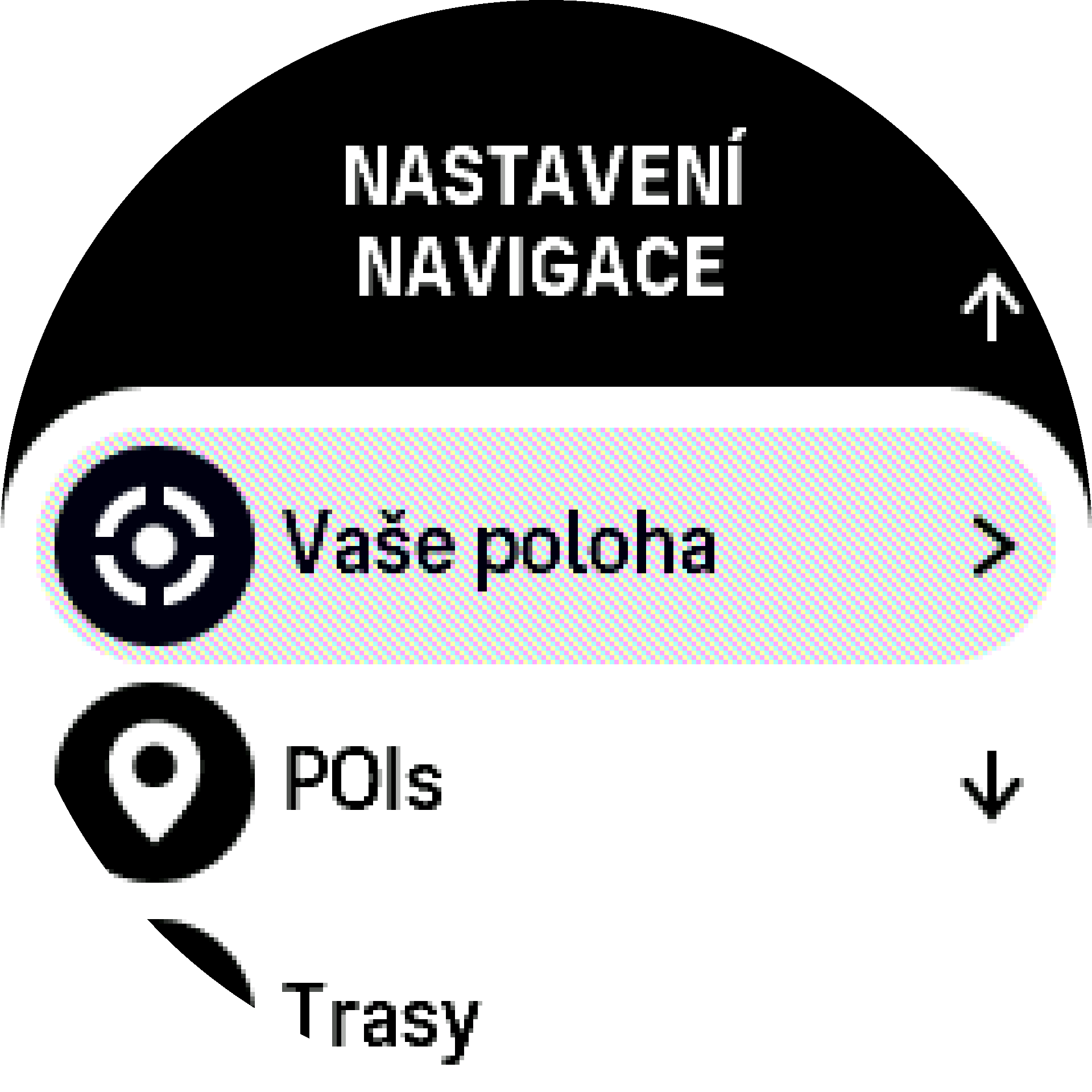

Nastavení deklinace
Aby kompas zobrazoval správné hodnoty, nastavte přesnou hodnotu deklinace.
Papírové mapy jsou orientovány podle zemského severního pólu. Kompasy však ukazují na magnetický severní pól – oblast nad Zemí, do které se sbíhají magnetické siločáry. Protože magnetický severní pól a zemský severní pól neleží v jednom místě, musíte u kompasu nastavit deklinaci. Úhel mezi magnetickým a zemským severním pólem představuje deklinaci.
Hodnota deklinace je uvedena na většině map. Umístění magnetického severního pólu se každý rok mění, takže nejpřesnější a nejaktuálnější hodnotu deklinace můžete získat z webu, například www.magnetic-declination.com.
Mapy pro orientační běh jsou ale kresleny ve vztahu k magnetickému severnímu pólu. Při používání map pro orientační běh proto musíte vypnout opravu deklinace nastavením hodnoty 0 stupňů.
Hodnotu deklinace můžete nastavit v nastavení Nastavení v části Navigace » Deklinace.
