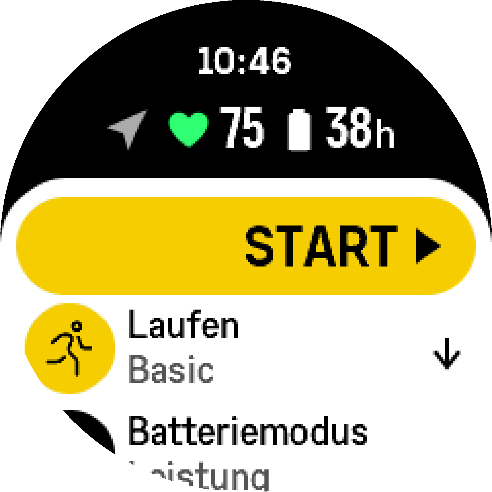

  2. Wische auf dem Zifferblatt nach unten oder drücke die obere Taste.
  3. Wähle den Sportmodus aus, den du verwenden möchtest, indem du nach oben scrollst und durch Drücken der Mitteltaste auswählst.
  4. Die verschiedenen Sportmodi haben unterschiedliche Optionen, wische nach oben oder drücke die untere Taste, um durch die Optionen zu scrollen. Du personalisierst sie durch Drücken der Mitteltaste.
  5. Je nach den Einstellungen, die du mit dem Sportmodus verwendest (beispielsweise Herzfrequenz und verbundenes GPS), wird ein Symbolsatz über der Startanzeige angezeigt:
    • Während der Suche blinkt das Pfeilsymbol (verbundenes GPS) grau und wechselt auf Grün, nachdem ein Signal gefunden wurde.
    • Während der Suche blinkt das Herzsymbol (Herzfrequenz) grau. Wenn du einen Herzfrequenzsensor verwendest, wechselt das Symbol in ein farbiges Herz, das an einem Gurt befestigt ist, nachdem das Signal gefunden wurde. Wenn du einen optischen Herzfrequenzsensor verwendest, wird es als farbiges Herz ohne Gurt angezeigt.
    • Das Symbol auf der linken Seite ist nur sichtbar, wenn ein Sensor verbunden ist. Wurde ein Sensorsignal gefunden, wird es grün.
    Es wird auch eine voraussichtliche Batterielaufzeit angezeigt, die dir angibt, wie viele Stunden du noch trainieren kannst, bevor die Batterie leer ist.
    Wenn du einen Herzfrequenzsensor verwendest und das Symbol nur grün anzeigt (optischer Herzfrequenzsensor aktiv), überprüfe ob der Herzfrequenzsensor verbunden ist, siehe Sensoren verbinden, und versuche es erneut.
    Du kannst warten, bis alle Symbole grün angezeigt werden, oder die Aufzeichnung durch Drücken der Start beginnen, wenn du möchtest.
    Training starten 02 S9PP

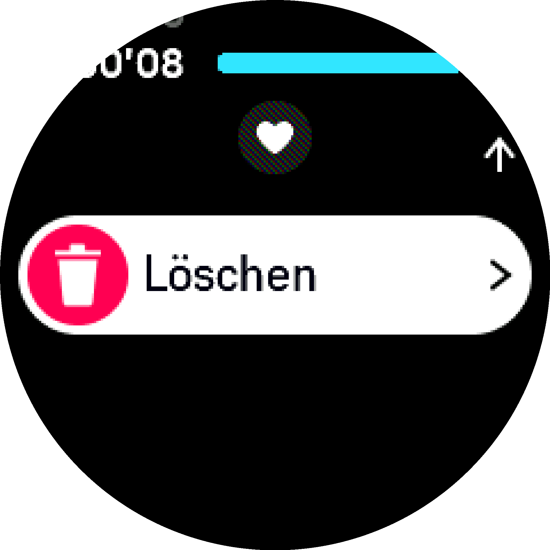

Wenn du etwas aufgezeichnet hast, was du nicht behalten möchtest, kannst du den Protokolleintrag löschen. Scrolle dazu zum Ende der Zusammenfassung und tippe auf die Löschtaste. Auf dieselbe Weise kannst du auch Protokolle aus dem Logbuch löschen.
Übung löschen S9PP
