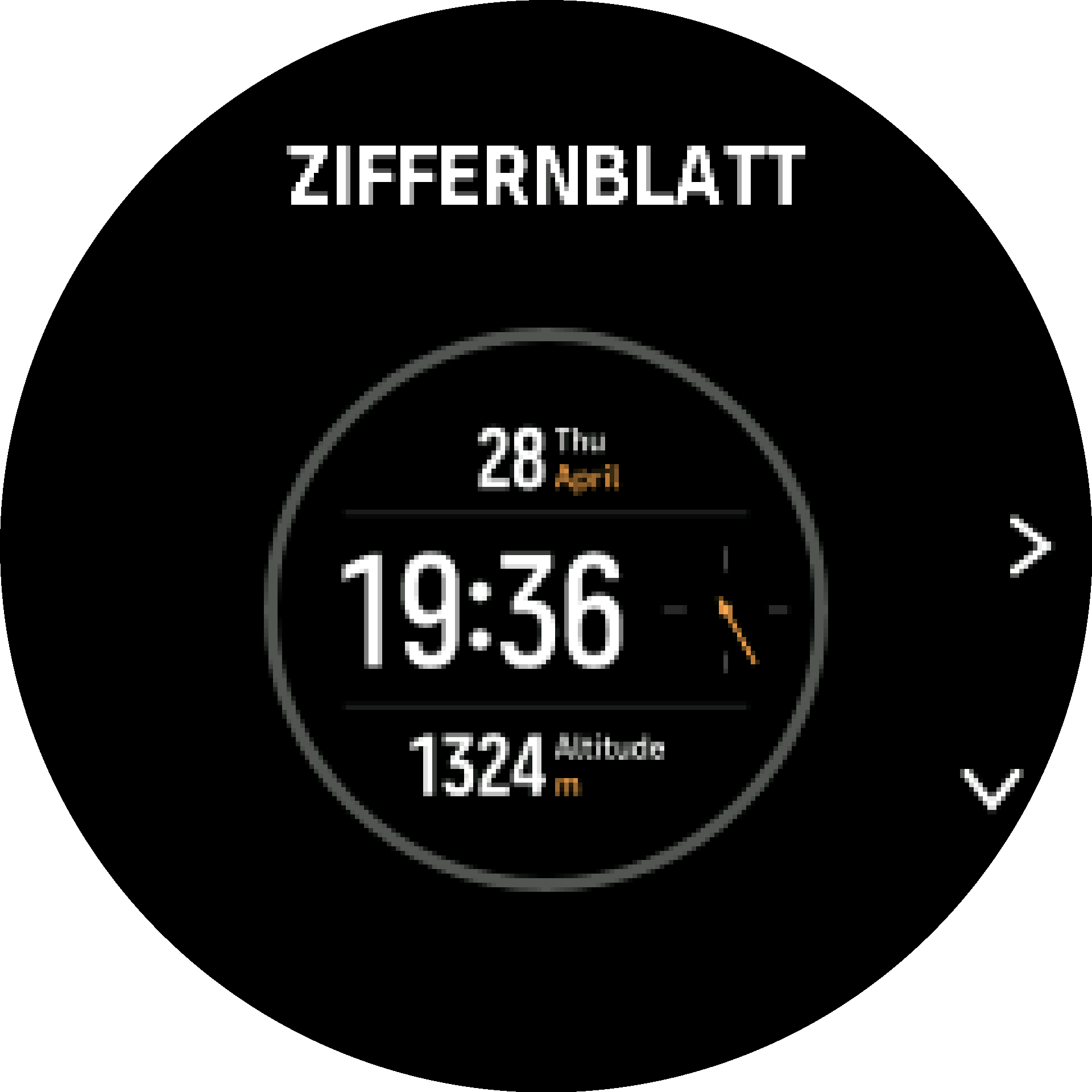

  4. Öffne Ziffernblatt, indem du auf die Menüoption tippst oder auf die Krone drückst.
  5. Wische nach oben und unten, um durch die Voransichten der Zifferblätter zu scrollen und tippe auf das gewünschte oder wähle es durch Drücken der Krone aus.
